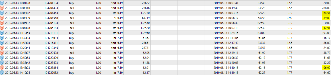

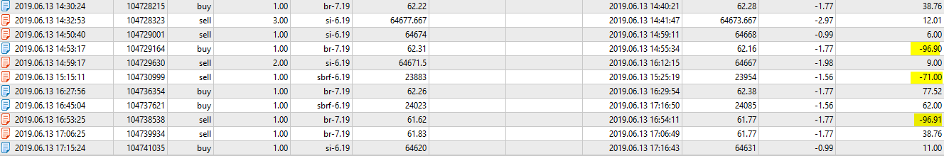

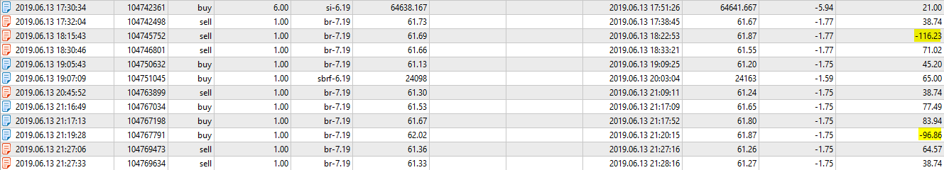

    За вчерашний день выложу тут результаты тестирование этих методов с реального счета. Торговля РТС, Сбербанк, Нефть и немного сишка, на ней Саурон стоит.
    1705 - 580 = 1125 руб чистого дохода, торговли 1 лотом. доход в день с текущими настройками где то 1000-1700 в день выходит.
    С учетом маржи в 100 тыс руб, можно распределить и торговать 5-ю лотами сишка, сбер, нефть и 2 лота РТС в итоге в районе 6 тыс руб в день получается. умножив на 22 = 132 тыс в месяц... заманчивая сумма )))
